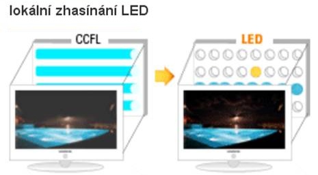

CCFL vs. LED podsvícení
Prohlédněte si rozdíl v technologii běžného LCD podsvíceného zářivkami (nalevo) a LED podsvícení. CCFL podsvícení využívá právě panel LG.

tahle tv se proste vypina pri 100% cerne,v absolutni tme neni videt nic ani kde se tv nachazi,coz je jedina mozna realne zobrazena cerna,lip uz ji zobrazit nejde
spis nez na rezervy tv to uplne jasne ukazuje na odlisnosti ve filmech respektive ripech, bylo by pohodlnejsi,kdyby tam bylo zabudovany nejaky rozpoznavaci zarizeni a samo to nastavovalo pro konkretni film-rip tak jak to ma bejt spravne,jestli to myslis takhle,ze je nedokonala tak to pak jo no tohle ji chybi

Ano, pri 100 procentni cerne, coz jsou situace leda tak pri strihu u traileru filmu.Az bude TV zobrazovat stejne syte cernou i v prouzcich, ktere vznikaji pri jinem, nez sirokouhlem formatu, bude to o necem jinem.Zatim tomu tak neni, nerovnomerne podsviceni tim padem dava o sobe nepekne vedet a „wow“ dojem je ten tam. Ovsem ruku na srdce, ty nekorektni odstiny barev jsou mnohem zavaznejsi problem.

ja sem se dal do zkoumani zatim jen prave spravneho zhasinani led
